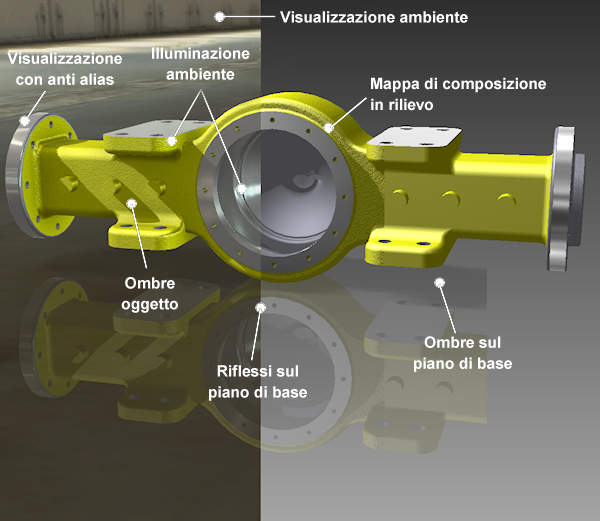

Inventor include effetti di visualizzazione semplici e facili da usare per rendere realistici i modelli. Gli effetti disponibili variano a seconda delle funzionalità dell'hardware grafico, del sistema operativo e dall'impostazione relativa all'hardware grafico di Inventor specificata in Opzioni applicazione
scheda Hardware.
Di seguito vengono illustrati gli effetti visivi possibili a vari livelli di funzionalità Autodesk. La tabella seguente specifica i requisiti di sistema minimi per ogni livello.
