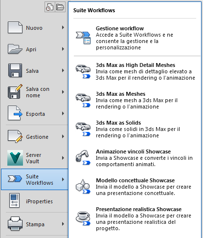

Con il flusso di lavoro, le impostazioni preselezionate in 3ds Max Design o Showcase vengono applicate ai dati del progetto ottenuti dal prodotto di origine (AutoCAD, Inventor o Revit). Per ogni prodotto di origine sono disponibili diversi flussi di lavoro, che possono essere ottimizzati per scopi specifici, quali il rendering di alta qualità o l'analisi dell'illuminazione.
I flussi di lavoro sono disponibili dal menu principale dell'applicazione:
