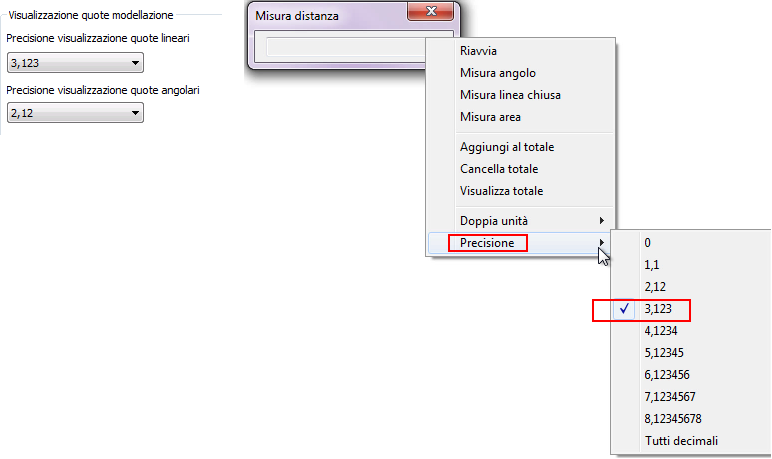

Importante: Quando si crea un nuovo file modello in una nuova versione di Inventor (ad esempio Inventor 2017 R2, R3, 2018 e versioni successive) il valore di precisione della misura di default deve essere impostato in entrambi i campi Impostazioni documento scheda Unità di misura Visualizzazione quote modellazione e nella finestra di dialogo del valore Misura Precisione.
