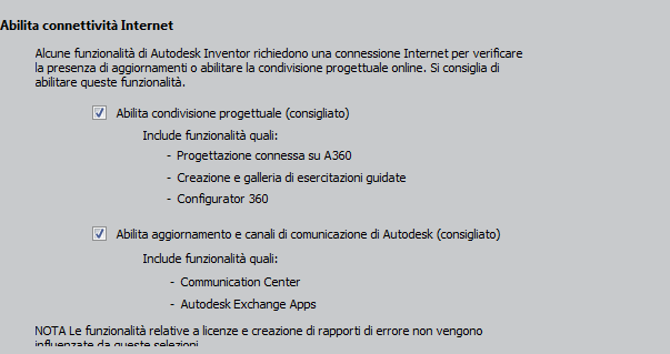

Come disabilitare la collaborazione in linea e gli aggiornamenti di Autodesk all'interno di Inventor
  1. Nella pagina Crea installazione client Configura del programma di installazione di Autodesk Inventor, fare clic sul triangolo accanto a Fare clic per aprire e configurare.
  2. Scorrere verso il basso fino ad Abilita connettività Internet. L'accesso a tali funzionalità è abilitato per default.
    • Deselezionare Abilita condivisione progettuale per bloccare l'accesso alle seguenti funzionalità all'interno di Inventor:
      • Progettazione connessa su flussi di lavoro di A360.
      • Download di nuove esercitazioni guidate e creazione, pubblicazione e condivisione delle proprie esercitazioni guidate.
      • Configurator 360.
      Importante: Per modificare questa opzione, è necessario ricreare l'installazione client, assicurandosi che la casella di controllo Abilita condivisione progettuale sia selezionata, quindi avviare di nuovo l'installazione client.
    • Deselezionare l'opzione Abilita aggiornamento e canali di comunicazione di Autodesk per bloccare l'accesso a:

      Attenzione: È sempre possibile gestire gli aggiornamenti dal Communication Center utilizzando la versione indipendente di CAD Manager Tools, disponibile in Installa gli strumenti e le utilità del programma di installazione di Inventor .
    • Sito Web Autodesk Exchange Apps
      Nota: Autodesk Exchange Apps è una risorsa in linea disponibile in diversi prodotti Autodesk in cui è possibile individuare e acquistare applicazioni (inclusi contenuti specifici del prodotto, ad esempio blocchi, modelli, materiale di formazione ed eBook). È possibile impedire agli utenti di accedere al sito Web di Autodesk Exchange Apps limitando l'accesso a http://apps.exchange.autodesk.com/ nel browser dell'azienda. Per ulteriori informazioni su Autodesk Exchange Apps fare clic qui.
    • Importante: Per modificare l'accesso ad Autodesk Exchange Apps, è necessario ricreare l'installazione client, assicurandosi che la casella di controllo Abilita aggiornamento e canali di comunicazione di Autodesk sia selezionata, quindi avviare di nuovo l'installazione client. Se si desidera accedere ad Autodesk Exchange Apps e non a Communication Center, è necessario gestire l'accesso a Communication Center utilizzando CAD Manager Tools.
