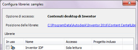

Nuove opzioni di importazione e nuovo flusso di lavoro di IDF
  • Per default, tutti i componenti della libreria nella libreria del Centro contenuti del componente IDF verranno riutilizzati quando si importa o si apre un file IDF. Per creare nuove parti per i componenti IDF, deselezionare la nuova casella di controllo Riutilizza componenti nel Centro contenuti.
  • Accedere alla nuova finestra di dialogo Impostazioni filtro: grazie alla nuova finestra di dialogo Impostazioni filtro è possibile impostare facilmente i filtri per includere solo i valori specificati nel file esportato:
    • Fori non placcati: filtro in base al diametro.
    • Fori placcati: filtro in base al diametro.
    • Componenti: filtro in base all'altezza.
    • Contorni: filtro in base al tipo.
      • Aree di divieto
      • Ritagli scheda
  • Ulteriori informazioni
  • Facile individuazione delle parti da aggiungere alla libreria: selezionare il nuovo pulsante Verifica per individuare i componenti che non sono già presenti nella libreria del Centro contenuti. Nella nuova finestra di dialogo Componenti non trovati, selezionare Copia negli Appunti per copiare i nomi dei file e individuare facilmente le parti per la pubblicazione.
    Per aggiungere queste parti alla libreria del Centro contenuti del componente IDF, aprire ciascuna parte e utilizzare il comando Gestione Crea Componente IDF per la pubblicazione nella nuova libreria del Centro contenuti del componente IDF.
