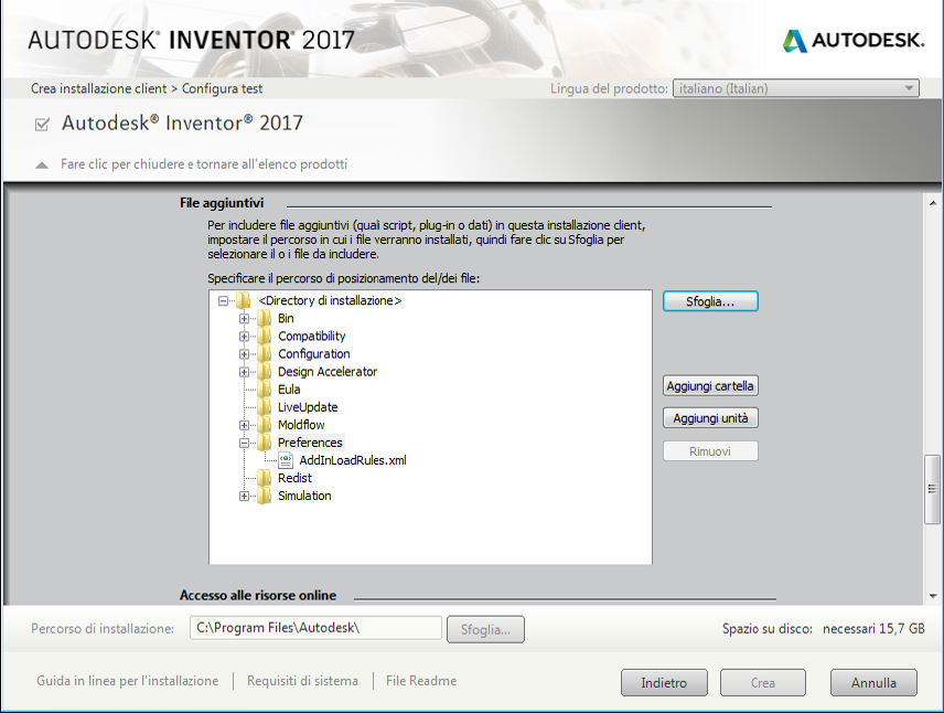

  2. Distribuire il file agli utenti: sono disponibili due metodi per distribuire il file:
    Opzione 1
    • Copiare il file dal percorso di sostituzione utente nel percorso sostituzioni amministratore su ogni stazione di lavoro di destinazione.
    Opzione 2
    • Aggiungere file a una distribuzione utilizzando file aggiuntivi.
