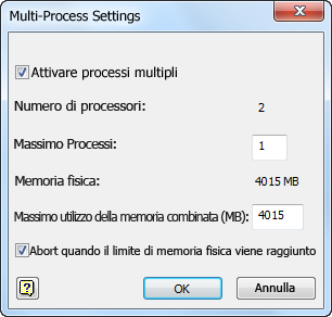

- Programmazione operazioni supporta processi multipli per abbreviare la migrazione. Nel menu Impostazioni, fare clic su Processi multipli... per aprire la finestra di dialogo Impostazioni processi multipli (vedere Figura 1).
Figura 1

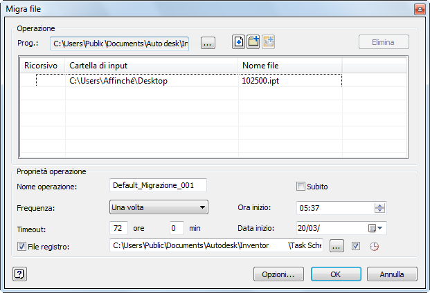

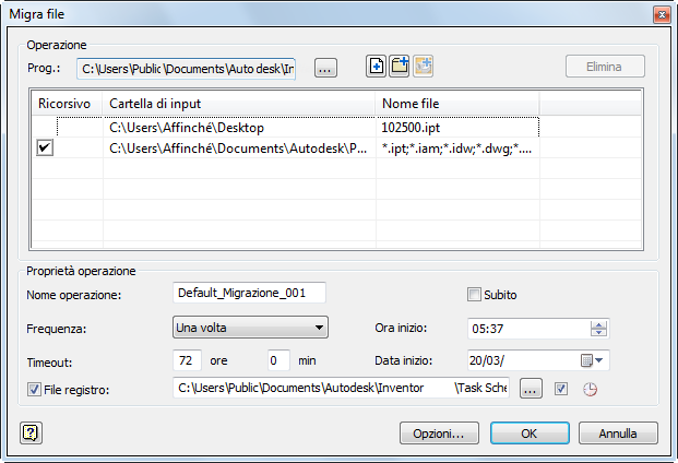

Migrazione di singoli file o cartelle
Come accennato in precedenza, per non eseguire la migrazione dei file di Inventor per progetto, è possibile selezionare specifici file o tutti i file di una directory, comprese le sottocartelle. Queste opzioni sono accessibili facendo clic sul pulsante dello strumento appropriato nella finestra di dialogo Migra file, come descritto di seguito:
- Aggiungi file: se si seleziona questo pulsante, viene visualizzata una finestra in cui è possibile selezionare uno o più file di cui eseguire la migrazione. Si tratta di un'opzione utile per eseguire rapidamente la migrazione di un numero ridotto file, come ad esempio i modelli personalizzati di Inventor. Vedere la figura 6.
Figura 6
- Aggiungi cartella: selezionare questo pulsante se si memorizzano i file su una singola unità sotto un'unica cartella di livello superiore (ad esempio, con le sottocartelle). Viene eseguita la migrazione di tutti i file contenuti nella directory nell'ordine corretto. L'ordine è parte, assieme, disegno. Vedere la figura 7.
Figura 7
