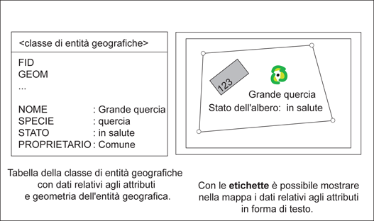

È possibile visualizzare i dati di attributi di un modello di settore di un'entità geografica come testo di un'etichetta, nonché allineare l'etichetta in modo coerente rispetto all'entità geografica visualizzata. Le etichette sono memorizzate in una speciale classe di entità geografiche etichetta, <classe di entità geografiche>_TBL, che è secondaria rispetto alla classe principale di cui devono essere visualizzati i dati degli attributi. A ciascuna classe di entità geografiche può essere associata solo una classe di entità geografiche etichetta.
Modello di dati: visualizzazione dei dati degli attributi come testo nelle etichette.
Esempio: la classe di entità geografiche etichetta TREE_TBL contiene testo per indicare il tipo e la vitalità degli alberi. La classe di entità geografiche principale che memorizza i dati degli attributi è TREES.

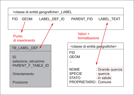

Modello di dati: relazioni fra la tabella di entità geografiche e la classe di entità geografiche etichetta. Lo stesso attributo (nome della struttura = Grande quercia) viene salvato con l'entità geografica. Per visualizzare il valore in formato testo nella grafica, generare le etichette.
La definizione dell'etichetta consiste in un'istruzione SELECT per eseguire una query nel database sui valori degli attributi, oltre a regole relative alla visualizzazione del testo quali offset, punto di inserimento e così via. L'istruzione SELECT viene eseguita ad ogni rigenerazione dell'entità geografica, pertanto il valore visualizzato nell'etichetta è sempre quello corrente. L'aggiornamento di un valore nel database comporta l'aggiornamento delle etichette che lo utilizzano.
