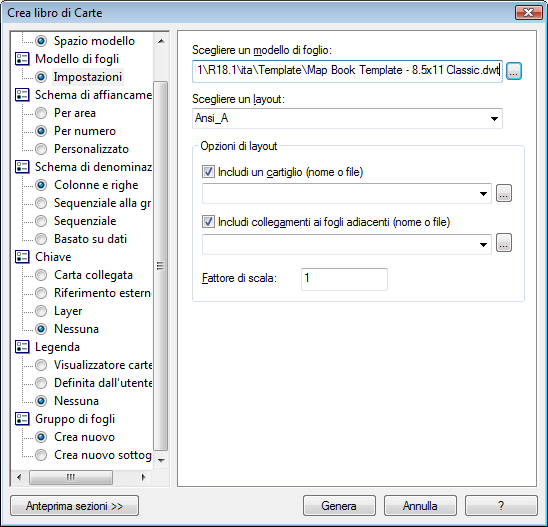

  4. Nella finestra di dialogo Crea libro di Carte, fare clic su Spazio modello per Origine. Facoltativamente, modificare il Nome del libro di Carte.
  5. Per Modello di fogli, effettuare le operazioni seguenti:
    • Fare clic su Impostazioni.
    • Fare clic sul pulsante Sfoglia accanto a Scegliere un modello di foglio, quindi selezionare il modello creato e salvato (Map Book Template - Inset.dwt).
      Se nella finestra di dialogo non viene visualizzata la directory dei modelli, aprire C:\Documents and Settings\nome_utente\Impostazioni locali\Dati applicazioni\Autodesk\AutoCAD Map 3D 2017\R18.2\ita\Template.
    • Lasciare il layout impostato su Ansi_A.
    • Per Opzioni di layout, selezionare Includi un cartiglio (nome o file) e Includi collegamenti ai fogli adiacenti (nome o file).
    • Per il cartiglio, fare clic sulla freccia giù e scegliere Cartiglio. Per i collegamenti ai fogli adiacenti, fare clic sulla freccia verso il basso e scegliere Adjacent_Arrow_4.
    • Impostare il fattore di scala su 5000.
      Nota: Se non si imposta un fattore di scala, il libro di Carte includerà un numero elevato di tasselli. Assicurarsi di averlo impostato su 5000.
  6. Per Schema di mosaicizzazione, eseguire le seguenti operazioni:
    • Fare clic su Per area.
    • Fare clic su Seleziona area del tassello e trascinare un rettangolo intorno alle estensioni della Carta.
    • Confermare i valori di default per le altre impostazioni.
  7. Per Schema di denominazione, fare clic su Colonne e righe. Confermare i valori di default per le impostazioni.
  8. Per Chiave, fare clic su Riferimento esterno. Individuare la Carta della vista chiave creata nell'esercizio precedente e selezionarla.
