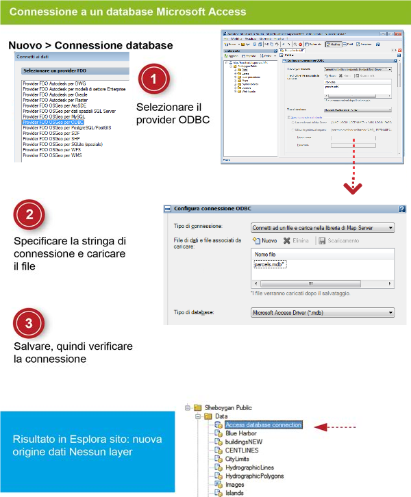

In questo esercizio viene creata una connessione al database Microsoft Access per i dati delle particelle di Sheboygan e viene salvata la connessione come una risorsa.
  Passaggi dettagliati
  1. In Esplora sito, fare clic con il pulsante destro del mouse sulla cartella Data, quindi scegliere NuovoConnessione dati.
  2. Nella finestra di dialogo Connetti a dati, selezionare Provider FDO OSGeo per ODBC.
  1. Nell'Editor Nuova fonte dati, in Tipo di connessione, selezionare Connetti ad un file e carica nella libreria di Map Server.
  2. In File di dati e file associati da caricare fare clic su Nuovo, quindi passare alla cartella C:\Programmi\Autodesk\Autodesk Infrastructure Studio 2017\Sample Data\Database.
  3. Selezionare Parcels.mdb. Fare clic su Apri.
  1. Fare clic su FileSalva e salvare la risorsa di connessione nella cartella Dati con il nome Access database connection.
  2. Il caricamento del file sul server potrebbe richiedere qualche minuto.
    Fare clic su Verifica connessione.
    Se tutto funziona correttamente, verrà visualizzato il messaggio "Connessione riuscita".
  3. Chiudere l'editor delle risorse.
