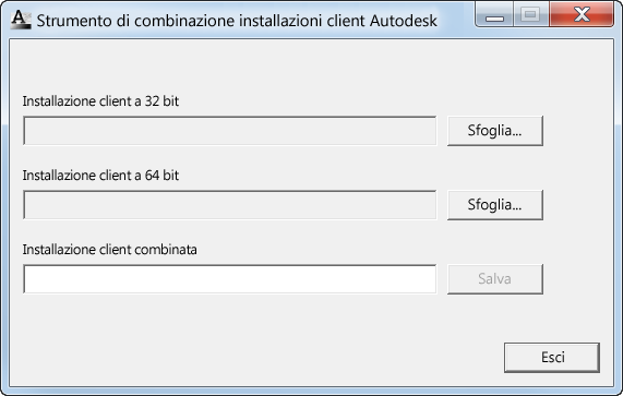

  1. Creare installazioni client separate a 32 e a 64 bit dai programmi di installazione del prodotto e memorizzarle nella stessa cartella di installazione client. Includere 32 o 64 nel nome dell'installazione client per indicarne chiaramente il tipo.
  2. Nella cartella degli strumenti dell'installazione client, fare doppio clic su CombineDeploy.exe.
  3. Nel pannello degli strumenti individuare le installazioni client a 32 e a 64 bit, quindi immettere un nome descrittivo per l'installazione client combinata.
    L'installazione client combinata verrà salvata nella stessa cartella delle installazioni client a 32 e a 64 bit.
