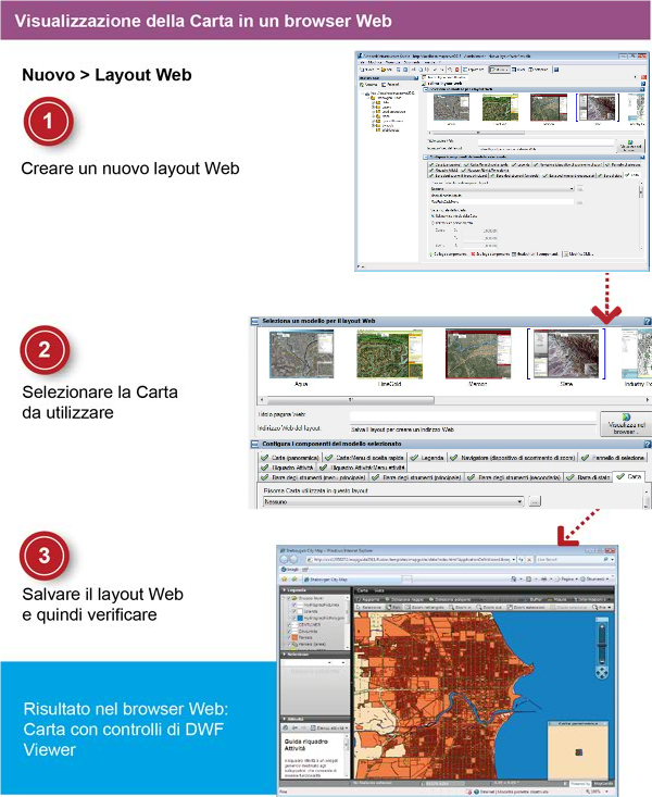

In questo esercizio viene creato un nuovo layout Web e successivamente la Carta viene incorporata al suo interno. Infine, la Carta viene verificata tramite la visualizzazione in un browser Web.
  Passaggi dettagliati
  1. Fare clic con il pulsante destro del mouse sulla cartella relativa ai layout Web, quindi scegliere NuovoLayout WebLayout flessibile.
  1. Nella barra degli strumenti, fare clic su Modifica per nascondere il pannello di anteprima.
  2. Nel controllo di selezione di un modello per il layout Web, fare clic sul modello Slate.
  3. Nell'Editor layout Web, per il titolo della pagina Web, immettere Sheboygan City Map. Per Risorsa Carta utilizzata in questo layout, passare alla cartella Sheboygan Public/Carte e selezionare Sheboygan City Map.
  1. Fare clic su FileSalva e salvare il layout Web nella cartella Layout Web con il nome City Map.
    È necessario salvare il layout Web prima di eseguirne il test nel browser.
  2. Nell'Editor layout Web, fare clic su Visualizza nel Browser sul bordo destro dell'editor.
    Il browser Web viene avviato e la Carta viene visualizzata nel visualizzatore layout flessibile.
  3. Verificare la Carta, utilizzando gli strumenti disponibili nel visualizzatore.
    Le descrizioni comandi relative al layer della particella dovrebbero ora essere visibili, come pure i layer CENTLINES e buildingsNew, visualizzati quando si applica un valore di zoom superiore a 1-30000, nonché il layer treepoints con il valore 1-10000.
