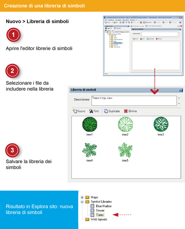

Creazione di una libreria di simboli
In questo esercizio viene creata una nuova libreria di simboli. Nell'esercizio successivo, verrà utilizzato uno dei simboli presenti in tale libreria.
  Passaggi dettagliati
  1. In Esplora sito, fare clic con il pulsante destro del mouse sulla cartella Symbols, quindi scegliere NuovoLibreria di simboli.
  1. Nell'editor delle librerie di simboli, per Descrizione, immettere Trees in top view.
  2. Fare clic su Nuovo.
  3. Passare alla cartella C:\Programmi\Autodesk\Autodesk Infrastructure Studio 2017\Sample Data\Symbols.
  4. Selezionare i cinque file tree e fare clic su Apri.
  1. Fare clic su FileSalva e salvare la risorsa libreria di simboli nella cartella Symbols con il nome Trees.
