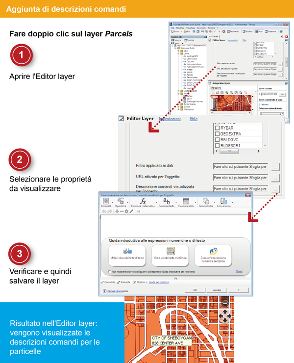

  1. In Esplora sito, fare doppio clic sul layer Parcels per aprirlo (non aprire Parcels (area)).
  1. Nel Pannello Impostazioni, per Descrizione comandi visualizzata per l'oggetto, fare clic su [...].
  2. Nella finestra di dialogo Crea/Modifica espressioni, fare clic su Crea un'etichetta multilinea.
  3. Sostituire l'espressione di default con la seguente:
    CONCAT ( CONCAT ( NAME , '\n' ), RBILAD )
  4. Fare clic su Convalida per accertarsi che l'espressione sia corretta.
  5. Scegliere OK.
    L'espressione completa è visualizzata nel pannello Impostazioni.
  6. Salvare il layer Parcels.
  1. Dopo aver creato il layout Web nell'ultimo esercizio, fare doppio clic sul layout Web City Map in Esplora sito per aprirlo.
  2. Nel pannello Anteprima, fare clic su Aggiorna.
  3. Spostare il puntatore del mouse sulle particelle nel pannello Anteprima per verificare le descrizioni comandi.
