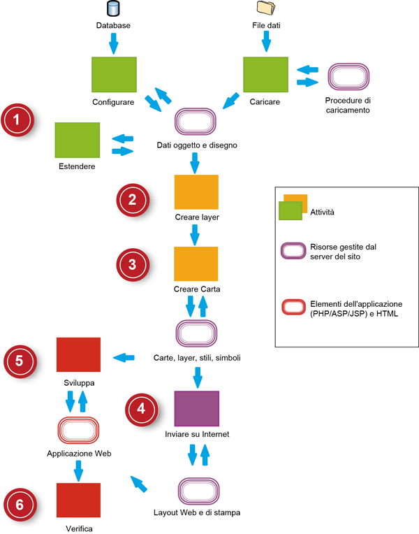

Il diagramma nella pagina affiancata mostra il processo di sviluppo di un'applicazione basata sul Web mediante Infrastructure Map Server. Nel diagramma, i rettangoli rappresentano le attività, le forme ovali rappresentano le entità create o utilizzate dalle attività e le frecce indicano il flusso dei dati. È possibile suddividere il processo di sviluppo in 5 fasi (si potrebbe includere anche una fase Pianificazione e preparazione, non inclusa in questo diagramma):
| Sulla pagina affiancata | Passaggi dettagliati |
Caricare i dati basati su file, configurare le connessioni a database esterni ed estendere i dati delle entità geografiche unendo tra loro le fonti dati. |
Creare layer che fanno riferimento e applicano un tema e uno stile ai dati. |
Creare Carte mediante la combinazione di layer e altre risorse, ad esempio filigrane. |
Pubblicare la Carta in Internet o in una rete Intranet utilizzando layout per la generazione di pagine Web e la stampa. Combinare le proprie risorse con Carte per utenti generici, ad esempio Google Maps™, Yahoo! Maps, Bing™ Maps, o OpenStreetMap. |
Sviluppare l'applicazione Web utilizzando le API di Infrastructure Map Server per aggiungere funzionalità. |
Verificare l'applicazione Web. |
Panoramica del processo di sviluppo
