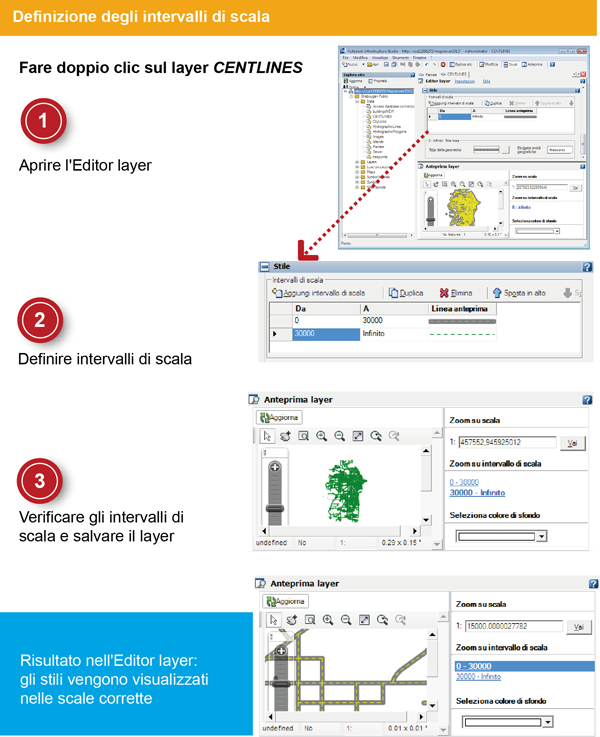

Definizione degli intervalli di scala
In questo esercizio viene specificato l'intervallo di scala per il quale si desidera che venga visualizzato un determinato stile.
Nota: Nell'esercizio seguente viene utilizzato lo stile layer standard per la configurazione di stili nell'Editor layer. È inoltre disponibile lo stile layer avanzato, che supporta simboli e stili composti. Per cambiare lo stile di layer, fare clic sul menu Strumenti Opzioni scheda Editor layer. In Stile layer, per questo esercizio selezionare Standard. Per istruzioni sull'utilizzo degli stili avanzati, vedere il Manuale dell'utente di Studio.
  Passaggi dettagliati
  1. In Esplora sito, fare doppio clic sul layer CENTLINES per aprirlo, qualora sia chiuso. Se è aperto, fare clic sulla relativa scheda per visualizzarlo.
    L'Editor layer viene visualizzato con la finestra predefinita divisa tra il pannello Anteprima (in basso) e il pannello Editor (in alto).
  2. Nella parte superiore dell'Editor layer, fare clic su Stile.
    L'Editor layer porta in primo piano il pannello Stile dell'editor. Lo scorrimento del pannello Stile consente di specificare più facilmente lo stile del layer.
  1. Per Stile. fare clic su Aggiungi intervallo di scala.
  2. Impostare il nuovo intervallo di scala su 30000-Infinito. Modificare il colore e il tipo di linea in verde tratteggiato.
  3. Impostare l'intervallo di scala con la linea composta grigio scuro e gialla su 0-30000.
  1. Nel pannello Anteprima layer, fare clic su Aggiorna.
  2. Verificare gli intervalli di scala utilizzando gli strumenti che consentono di ingrandire e ridurre le dimensioni tramite zoom.
    È possibile anche fare clic sui collegamenti in Zoom su intervallo di scala.
  3. Nella barra degli strumenti, fare clic su Salva per salvare la risorsa layer.
