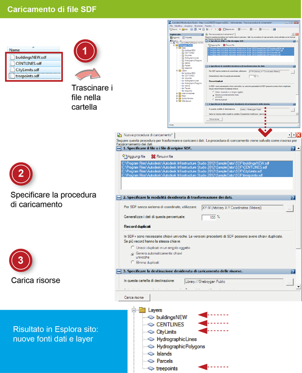

In questo esercizio al sito vengono aggiunti più file di fonti dati. Analogamente a quanto avviene per i file SHP, è possibile caricare file SDF o SQLite trascinandoli direttamente in una cartella di Esplora sito.
  Passaggi dettagliati
  1. In Esplora risorse passare alla cartella C:\Programmi\Autodesk\Autodesk Infrastructure Studio 2017\Sample Data\SDF.
  2. Selezionare i quattro file: buildingsNEW.sdf, CENTLINES.sdf, CityLimits.sdf e treepoints.sdf. Trascinare i file nella cartella Sheboygan Public di Esplora sito.
  1. Nell'editor delle procedure di caricamento, selezionare il Sistema di Coordinate WGS84 datum, Latitude-Longitude; Degrees (nella categoria Lat Longs, code=LL84).
  2. Per Record duplicati, selezionare Genera automaticamente chiavi univoche.
  1. Fare clic su Carica risorse.
    Notare le nuove fonti dati e le risorse layer in Esplora sito.
  2. Fare clic su FileSalva e salvare la risorsa procedura di caricamento nella cartella Load Procedures con il nome Load SDF files.
  3. Chiudere l'editor delle procedure di caricamento.
