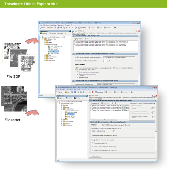

L'illustrazione mostra due procedure di caricamento aperte in Infrastructure Studio. Entrambe le procedure caricano più file contemporaneamente. Una carica i file SDF e l'altra i file raster.
Procedure di caricamento per i file SDF (in alto) e file raster (in basso)
