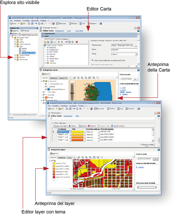

L'interfaccia di Infrastructure Studio è divisa in tre parti:
Quando si apre Infrastructure Studio e si esegue la connessione al server del sito (mediante WebAgent), in Esplora sito vengono visualizzate le risorse memorizzate nel catalogo risorse, come illustrato nell'immagine in alto. Fare doppio clic su una risorsa qualsiasi in Esplora sito per aprire il relativo editor. Se la risorsa è un layer o una Carta, si apre anche il visualizzatore e viene visualizzata un'anteprima dei dati.
Due viste di Infrastructure Studio
