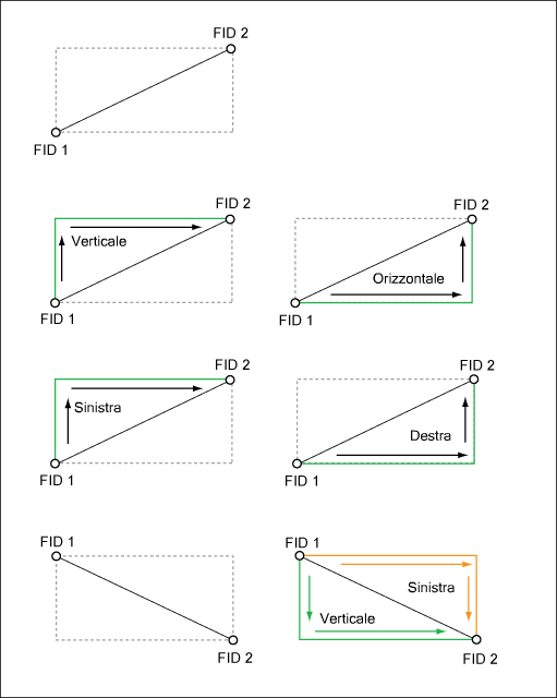

Per i piani dello schema ortogonali, specifica la priorità della direzione in cui vengono disegnate le entità geografiche schema.
La direzione delle linee fra due punti è derivata dall'IDE. Verrà ad esempio creata una linea dall'IDE 1 all'IDE 2, in senso verticale o orizzontale, la quale verrà disegnata da sinistra o da destra all'entità geografica reale.

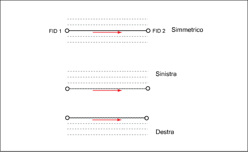

Nel modello di dati Componenti elettrici Europa centrale è possibile specificare l'offset multilinea e distribuzione, sia per piani ortogonali che geoschematici.
La direzione di distribuzione destra o sinistra è definita dall'IDE.
