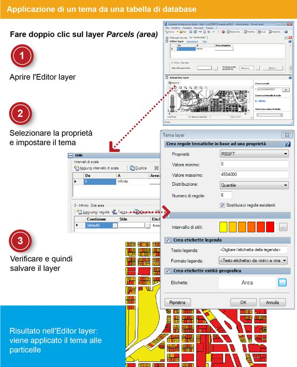

Applicazione di un tema da una tabella di database
In questo esercizio viene applicato un tema alle particelle nella Carta in base all'area espressa in piedi quadrati, utilizzando una colonna (proprietà) da una tabella di database.

  1. In Esplora sito, fare doppio clic sul layer Parcels (area) per aprirlo, qualora sia chiuso. Se è aperto, fare clic sulla relativa scheda per visualizzarlo.
  2. Nella parte superiore dell'Editor layer, fare clic su Stile per portare in primo piano il pannello Stile.
  1. Nel pannello Stile, fare clic sul pulsante Tema.
  2. In 0-Infinito: Stile area, fare clic sul pulsante Tema.
  3. Nella finestra di dialogo Tema, per Proprietà, selezionare RSQFT. Per Distribuzione, selezionare Quantile.
  4. Per Regole, immettere 6 per indicare il numero di regole da creare.
  5. Per Rampa stili, fare clic sul pulsante Sfoglia, quindi, per Colore di primo piano, selezionare giallo e rosso per i colori iniziale e finale. Scegliere OK.
  6. Selezionare Crea etichette legenda per l'intervallo di condizioni, quindi per Testo etichetta immettere Area. Scegliere OK.
  1. Nel pannello Anteprima layer, fare clic su Aggiorna per verificare il tema.
  2. Salvare e chiudere la risorsa layer.
