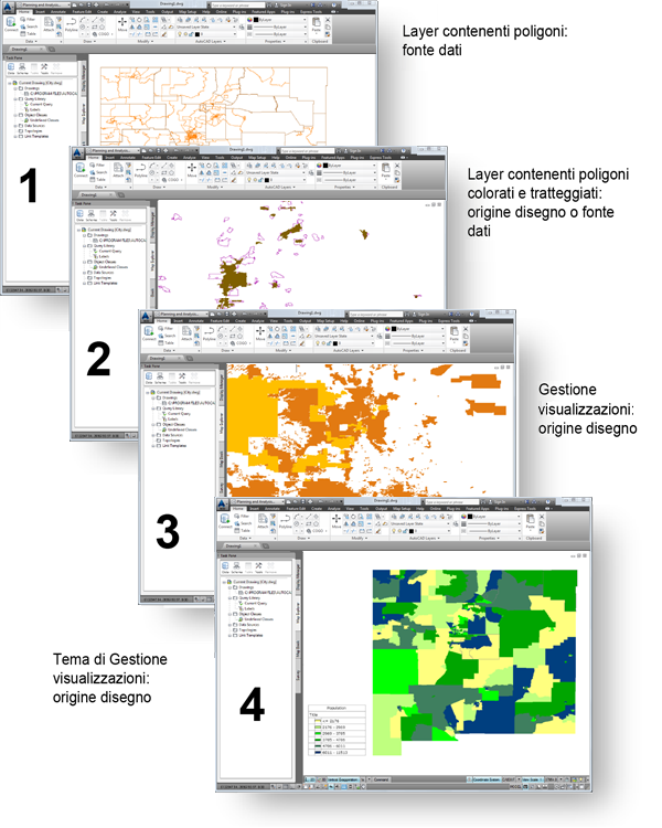

Durante il processo di caricamento, i dati di origine vengono convertiti in formati ottimali per l'utilizzo sul Web. Alcuni formati già adatti sono: Autodesk SDF, Autodesk DWF e ESRI SHP e vengono caricati direttamente senza trasformazione. Altri formati vengono convertiti in formato SDF o DWF, ovvero i due formati di file nativi di Infrastructure Map Server. Il formato SDF viene utilizzato per le fonti dati dell'oggetto cartografico, mentre il formato DWF viene utilizzato per le fonti dati della Carta.
Ad esempio, il diagramma mostra quattro viste di un file DWG in Autodesk Map. Il layer contenente poligoni senza stile (schermata 1 in alto) viene convertito in una fonte dati, poiché contiene geometria semplice. Gli stili e i temi di Gestione visualizzazioni (3 e 4) presentano già uno stile e vengono quindi convertiti in fonti dati della Carta. Esiste anche un layer poligono che include uno stile (2). In questo caso, è possibile scegliere di convertire il layer in una fonte dati dell'oggetto cartografico (con conseguente perdita dello stile) o in una fonte dati della Carta (mantenendo lo stile).
Viste di un file DWG in Autodesk Map, che mostrano opzioni per la conversione in fonti dati dell'oggetto cartografico o della Carta
