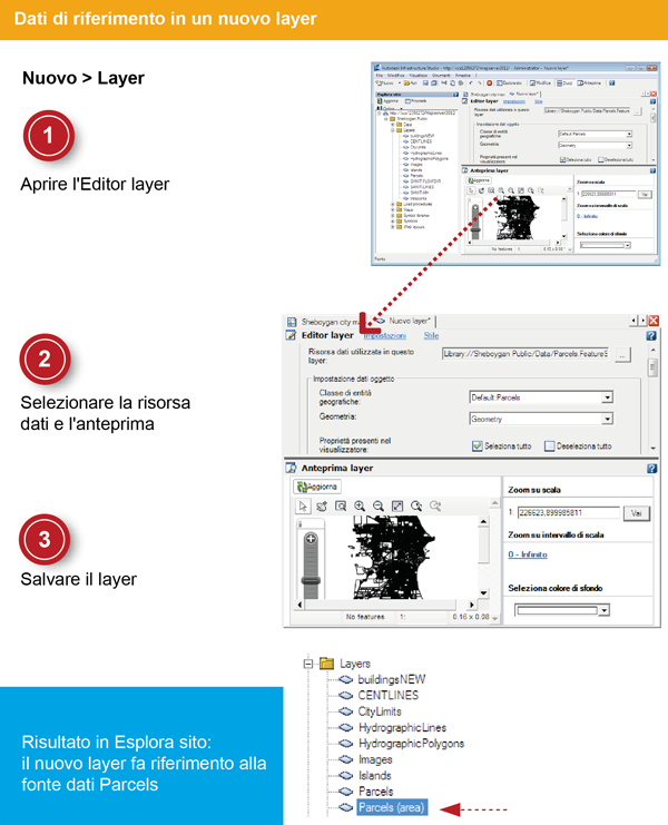

Creazione di un nuovo layer
In questo esercizio viene creato un layer che fa riferimento ad una fonte dati esistente, in questo caso i dati dei lotti caricati in precedenza. Nell'esercizio successivo verrà applicato un tema al layer.

  Passaggi dettagliati
  1. Fare clic con il pulsante destro del mouse sulla cartella Layers in Esplora sito, quindi scegliere NuovoLayer.
  1. Nell'Editor layer, per Risorsa di dati utilizzata in questo layer, fare clic su [...].
  2. Passare alla cartella Sheboygan Public\Dati, quindi selezionare la fonte dati Parcels.
  3. Fare clic su Apri.
    Fare clic su Aggiorna per visualizzare i poligoni dei lotti nel riquadro Anteprima.
  1. Fare clic su FileSalva e salvare la risorsa layer nella cartella Layers con il nome Parcels (area).
