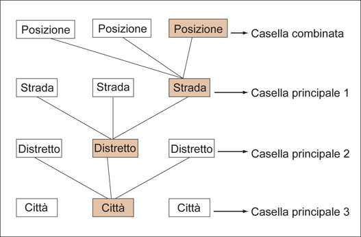

Obiettivo: assegnare una ubicazione (numero civico) ad una costruzione mediante l'uso di una casella combinata (BUILDING.FID_LOCATION <- LM_LOCATION.FID).
L'utente non desidera selezionare la posizione dalla tabella LM_LOCATION, ma preferisce selezionare prima la città, quindi il quartiere, la via, infine l'ubicazione. Ogni elenco a discesa contiene solo gli elementi preselezionati.
In questo esempio, l'utente può restringere la selezione dell'ubicazione per città, quartiere e via.
Esistono le relazioni seguenti: vi sono varie città, ciascuna con diversi quartieri; ogni quartiere comprende vie differenti, ciascuna delle quali presenta ubicazioni distinte (numeri civici).
LM_LOCATION { FID, ..., Number, FID_STREET }
LM_STREET { FID, ..., Name, FID_DISTRICT }
LM_DISTRICT { FID, ..., Name, FID_CITY }
LM_CITY { FID, ..., Name }
PARENT_TABLE_NAME.PARENT_COLUMN_NAME
-> CHILD_TABLE_NAME.CHILD_COLUMN_NAME
LM_CITY.FID -> LM_DISTRICT.FID_CITY
LM_DISTRICT.FID -> LM_STREET.FID_DISTRICT
LM_STREET.FID -> LM_LOCATION.FID_STREET
LM_LOCATION.FID -> BUILDING.FID_LOCATION
È necessario definire le relazioni riportate sopra in TB_RELATIONS. È ora possibile configurare le caselle principali per il modulo della classe di entità geografiche costruzione. Le caselle principali vengono create per la casella combinata FID_LOCADTION.
