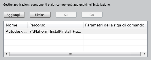

  2. Quando si crea un'installazione client, alla fine dell'elenco dei prodotti nel programma di installazione, fare clic sull'opzione per includere altro software.
    È possibile visualizzare una tabella in cui gestire il software.
  3. Al di sopra della tabella, fare clic su Aggiungi, individuare la posizione del file, quindi fare clic su un file.
    Il nome e il percorso del file vengono aggiunti alla tabella di gestione. Ripetere questo passaggio per aggiungere altri file.
  4. Dopo avere aggiunto tutti i file, fare clic all'interno della casella Includere software aggiuntivo per nascondere la tabella.
