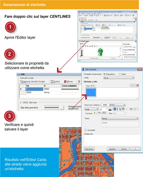

Generazione di etichette
In questo esercizio vengono definite le etichette che dovranno essere visualizzate sulle principali strade della Carta.

  1. In Esplora sito, fare doppio clic sul layer CENTLINES per aprirlo.
  2. Nella parte superiore dell'Editor layer, fare clic su Stile per portare in primo piano il pannello Stile.
  1. Nell'Editor stile, fare clic sull'intervallo di scala 0-30000 per selezionarlo.
  2. Per Etichetta oggetto, fare clic su [...].
  3. Nella finestra di dialogo Stile etichetta, selezionare Crea un'etichetta.
  4. Per Proprietà da visualizzare, selezionare Nome.
  5. Per Unità, selezionare i punti.
  6. Per Dimensione, immettere 10.
  7. Per Formato, selezionare Grassetto, quindi scegliere OK.
  1. Nel pannello Anteprima layer, fare clic su Aggiorna.
  2. In Zoom su intervallo di scala, fare clic su 0-30000 per ingrandire tramite zoom la finestra Anteprima layer per far sì che le etichette siano visibili.
  3. Salvare e chiudere la risorsa layer.
  4. Visualizzare il layer aggiornato nella Carta
