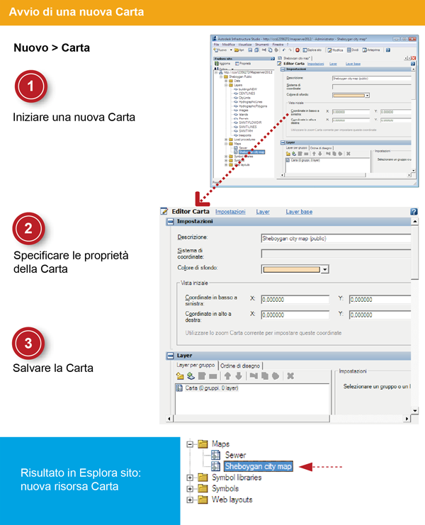

Creazione di una nuova Carta
In questo esercizio viene avviata una nuova Carta e ne vengono impostate le proprietà.
  Passaggi dettagliati
  1. In Esplora sito, fare clic con il pulsante destro del mouse sulla cartella Maps, quindi su NuovoCarta.
    L'Editor Carta viene visualizzato con la finestra predefinita divisa tra il pannello Anteprima (in basso) e il pannello Editor (in alto).
  2. Nella barra degli strumenti di Infrastructure Studio, fare clic su Modifica nel gruppo di pulsanti Modifica, Dividi e Anteprima.
    Il pannello Anteprima viene nascosto e viene visualizzato soltanto il pannello Editor. Nascondendo il pannello Anteprima, diventa più semplice visualizzare e specificare le proprietà della Carta.
  1. Per Descrizione, immettere Sheboygan city map (public).
  2. Per Sistema di coordinate, non immettere alcun valore (verrà utilizzato il Sistema di Coordinate del primo layer aggiunto).
  3. Per Colore di sfondo, selezionare un colore chiaro o accettare il bianco.
  1. Fare clic su FileSalva e salvare la risorsa Carta nella cartella Maps con il nome Sheboygan city map.
