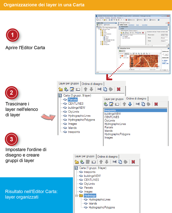

  2. In Esplora sito, selezionare il layer buildingsNew e trascinarlo nell'elenco di layer nel pannello Layers (CENTLINES e Parcels dovrebbero già essere nell'elenco).
  3. Ripetere l'operazione per trascinare nell'elenco i layer visualizzati nell'illustrazione della pagina affiancata.
    Verrà visualizzato un elenco di layer senza un ordine particolare, come mostrato nell'illustrazione.
  1. Fare clic sulla scheda Ordine di disegno, quindi utilizzare i pulsanti freccia per disporre i layer nell'ordine mostrato nell'illustrazione, con il layer Images in basso e treepoints in alto.
  2. Fare clic sulla scheda Layer per gruppo. Fare clic con il pulsante destro del mouse nell'elenco e scegliere Nuovo gruppo.
  3. Assegnare al nuovo gruppo il nome Hydrology e trascinare al suo interno i layer hydrology oltre a Islands.
