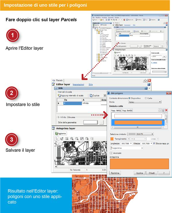

Impostazione dello stile per un layer poligono
In questo esercizio viene impostato uno stile base per un layer poligono selezionando un colore di riempimento e un colore del bordo.
Nota: Nell'esercizio seguente viene utilizzato lo stile layer standard per la configurazione di stili nell'Editor layer. È inoltre disponibile lo stile layer avanzato, che supporta simboli e stili composti. Per cambiare lo stile di layer, fare clic sul menu Strumenti Opzioni scheda Editor layer. In Stile layer, per questo esercizio selezionare Standard. Per istruzioni sull'utilizzo degli stili avanzati, vedere il Manuale dell'utente di Studio.
  Passaggi dettagliati
  1. In Esplora sito, fare doppio clic sul layer Parcels (non sulla fonte dati Parcels).
    L'Editor layer viene visualizzato con la finestra predefinita divisa tra il pannello Anteprima (in basso) e il pannello Editor (in alto).
  2. Fare clic su Aggiorna nel pannello Anteprima per vedere il layer.
  3. Utilizzare lo strumento Zoom su rettangolo per ingrandire tramite zoom la finestra Anteprima layer in modo da poter visualizzare le particelle chiaramente.
  4. Nella parte superiore dell'Editor layer, fare clic su Stile (testo in blu, non un pulsante).
    L'Editor layer porta in primo piano il pannello Stile dell'editor. Lo scorrimento del pannello Stile consente di specificare più facilmente lo stile del layer.
  1. Nell'Editor layer, per Stile della geometria, fare clic su [...].
  2. Nella finestra di dialogo Stile area, per Colore primo piano, selezionare un colore arancione. Per il colore della linea del bordo, selezionare un colore rosso scuro.
  3. Scegliere OK.
  1. Nel pannello Anteprima layer, fare clic su Aggiorna per verificare lo stile.
  2. Nella barra degli strumenti, fare clic su Salva per salvare la risorsa layer.
