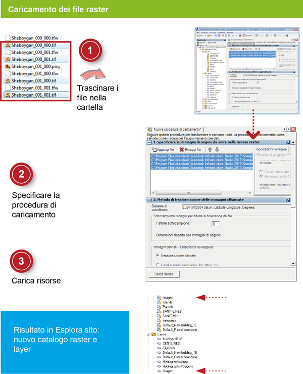

Caricamento di immagini raster
In questo esercizio verranno caricate quattro immagini raster come risorse del catalogo raster. In un catalogo raster viene memorizzata la definizione di più immagini correlate.
  Passaggi dettagliati
  1. In Esplora risorse passare alla cartella C:\Programmi\Autodesk\Autodesk Infrastructure Studio 2017\Sample Data\Raster.
  2. Selezionare i quattro file TIF nella cartella. Trascinare i file nella cartella Sheboygan Public di Esplora sito.
  1. Nell'Editor Procedura di caricamento, selezionare il Sistema di Coordinate SheboyganWI-F (nella categoria USA, Wisconsin).
  2. In Specificare la destinazione desiderata di caricamento delle risorse, modificare il nome della risorsa catalogo raster in Images.
  1. Fare clic su Carica risorse.
    Notare il nuovo catalogo raster e le risorse layer in Esplora sito.
  2. Fare clic su FileSalva e salvare la risorsa procedura di caricamento nella cartella Load Procedures con il nome Load images.
  3. Chiudere l'editor delle procedure di caricamento.
