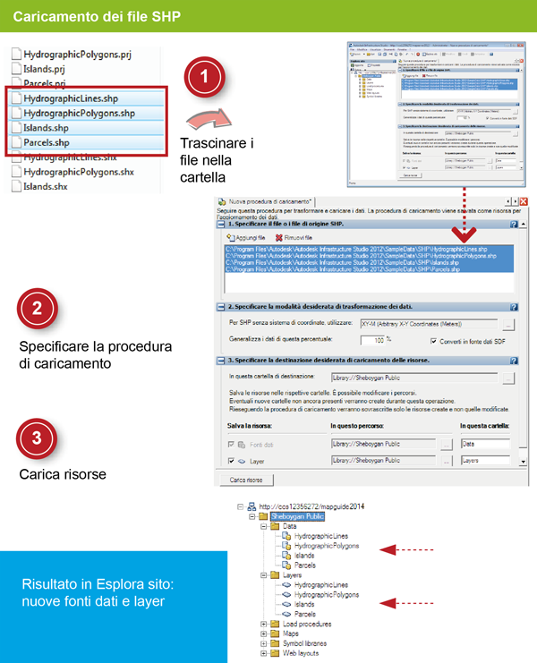

Caricamento di file di forma (SHP)
In questo esercizio i file SHP vengono caricati nel modo più semplice, ovvero trascinandoli direttamente in una cartella di Esplora sito.
  Passaggi dettagliati
  1. In Esplora risorse passare alla cartella C:\Programmi\Autodesk\Autodesk Infrastructure Studio 2017\SampleData\SHP.
  2. Selezionare i quattro file: HydrographicLines.shp, HydrographicPolygons.shp, Islands.shp e Parcels.shp. Trascinare i file nella cartella Sheboygan Public di Esplora sito.
  1. Nell'editor delle procedure di caricamento, selezionare il Sistema di Coordinate WGS84 datum, Latitude-Longitude; Degrees (nella categoria Lat Longs, code=LL84).
  1. Fare clic su Carica risorse.
    Notare le nuove fonti dati e risorse layer nelle cartelle Data e Layers di Esplora sito.
  2. Fare clic su FileSalva e salvare la risorsa procedura di caricamento nella cartella Load Procedures con il nome Load SHP files.
  3. Chiudere l'editor delle procedure di caricamento.
