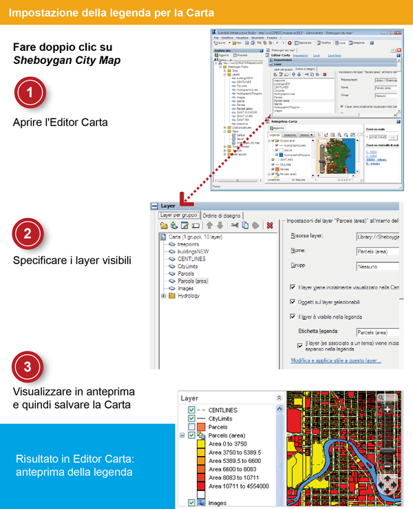

Impostazione della legenda della Carta
In questo esercizio viene specificata la modalità di visualizzazione della legenda. Alcuni layer vengono inizialmente attivati mentre altri vengono disattivati. Nell'esercizio successivo, sarà possibile visualizzare la legenda nel browser Web.
  Passaggi dettagliati
  1. In Esplora sito, fare doppio clic sulla Carta Sheboygan City Map per aprirla.
  2. Nella barra degli strumenti di Infrastructure Studio fare clic su Modifica.
  1. Trascinare il layer Parcels (area) dalla cartella Layers all'elenco di layer nel relativo pannello.
  2. Fare clic sulla scheda Ordine di disegno e spostare il layer Parcels (Area) fino a quando non si trova immediatamente sotto il layer Parcels.
  3. Fare clic sulla scheda Layer per gruppo e assicurarsi che il layer Parcels (Area) sia ancora selezionato. Deselezionare le caselle di controllo relative a Il layer viene inizialmente visualizzato nella Carta e Il layer (se associato a un tema) viene inizialmente espanso nella legenda.
    Il layer verrà disattivato quando la Carta è visualizzata nel visualizzatore e il colore chiave del tema non sarà espanso.
  1. Nella barra degli strumenti di Infrastructure Studio fare clic su Dividi.
  2. Nel pannello Anteprima Carta, fare clic su Aggiorna per verificare la legenda.
  3. Deselezionare la casella di controllo accanto a Parcels e selezionare quella accanto a Parcels (area). Espandere il layer Parcels (area) per visualizzare la chiave del tema.
  4. Salvare la risorsa Carta.
