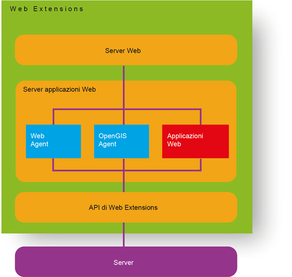

Autodesk Infrastructure Web Server Extensions sono componenti interni e accessibili tramite l'API di Web Server Extension. (Esiste anche un'interfaccia basata su moduli, a cui è possibile accedere tramite l'URL http://nomeserver:porta/mapserver2017/mapagent/index.html). Web Server Extensions espone i servizi offerti da Infrastructure Map Server alle applicazioni client su Internet o su una rete intranet mediante il protocollo HTTP. Il diagramma della pagina affiancata mostra i sottocomponenti principali di Web Server Extension.
WebAgent elabora le richieste provenienti dai client e le trasferisce ad Infrastructure Map Server. Due dei client sono visualizzatori Infrastructure Studio e Infrastructure Map Server. WebAgent implementa i servizi Infrastructure Map Server HTTP Protocol, utilizzati durante l'invio delle richieste al server. WebAgent elabora i parametri delle richieste in arrivo, stabilisce una connessione al server appropriato e chiama l'API del servizio necessaria per elaborare la richiesta. Quando l'API del servizio risponde, qualsiasi dato restituito dall'API viene inviato tramite flusso al client.

Architettura di Web Server Extension
