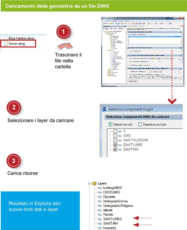

Caricamento della geometria da un file DWG
In questo esercizio viene caricato un file DWG e viene selezionato un sottogruppo dei layer nel file. Una fonte dati e una risorsa layer vengono create per ogni layer nel file DWG.
  Passaggi dettagliati
  1. In Esplora risorse passare alla cartella C:\Programmi\Autodesk\Autodesk Infrastructure Studio 2017\Sample Data\DWG.
  2. Selezionare il file Sewer.dwg. Trascinare il file nella cartella Sheboygan Public di Esplora sito.
  1. Per Quali componenti si desidera estrarre, fare clic su Seleziona Layer AutoCAD.
  2. Nella finestra di dialogo Selezionare i singoli componenti, fare clic su Cancella tutto.
  3. Selezionare i layer SANIT-LINES e SANIT-MH. Scegliere OK.
  4. Per Specificare la modalità desiderata di trasformazione dei dati, selezionare il Sistema di Coordinate WGS84 datum, Latitude-Longitude; Degrees (nella categoria Lat Longs).
  1. Fare clic su Carica risorse.
  2. Fare clic su FileSalva e salvare la risorsa procedura di caricamento nella cartella Load Procedures con il nome Load DWG layers.
  3. Chiudere l'editor delle procedure di caricamento.
  4. In Esplora sito, fare doppio clic sui nuovi layer per visualizzare i risultati del caricamento.
