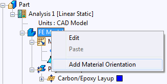

Definire l'orientamento materiale
Fare clic con il pulsante destro del mouse su
Modello FE
e scegliere
Aggiungi orientamento materiale

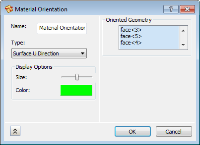

In
Tipo
selezionare
Direzione U superficie
Selezionare le cinque superfici nel modello. Dovrebbero essere visualizzate in
Geometria orientata
Fare clic su
OK
per creare l'orientamento materiale. Si noti che vengono visualizzate piccole frecce verdi. Identificano la direzione "con angolo 0".
