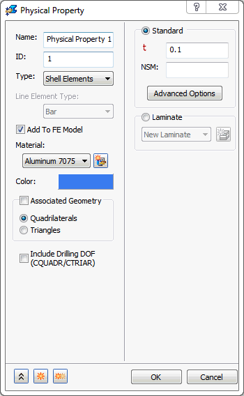

Definire le proprietà fisiche
Nella vista struttura, fare clic con il pulsante destro del mouse su
Proprietà fisiche
e scegliere
Nuovo
Dal menu a discesa
Tipo
, scegliere
Elementi Shell
. Immettere
0.1
nel campo
t
(spessore).
Fare clic su
OK
