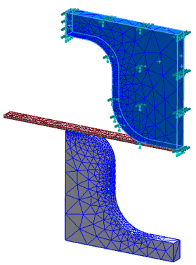

  1. Nella vista struttura, fare clic con il pulsante destro del mouse su Vincoli in Subcase 1 e scegliere Nuovo.
  2. Selezionare tutte le superfici laterali della matrice, ad eccezione della superficie di contatto e selezionare anche la superficie dell'estremità della lastra, come illustrato nell'immagine seguente. Fare clic sul pulsante Fisso.
  3. Assicurarsi che sia selezionato Subcase 1 nell'elenco Sottocasi.
  4. Fare clic sul pulsante Nuovo.

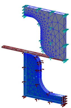

  5. Cambiare il colore in Marrone.
  6. Selezionare tutte le superfici laterali del modello punzone tranne la superficie di contatto. Fare clic sul pulsante Fisso e deselezionare Ty come illustrato nell'immagine seguente.

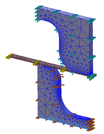

  7. Fare clic sul pulsante Nuovo.
  8. Cambiare il colore in Giallo.
  9. Selezionare tutte le superfici del modello lastra tranne l'estremità fissa. Deselezionare Tx e Ty come illustrato nell'immagine seguente.

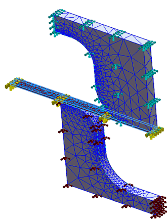

  10. Fare clic sul pulsante Nuovo.
  11. Cambiare il colore in Rosso.
  12. Selezionare la superficie inferiore del modello punzone. Fare clic sul pulsante Libero e selezionare Ty come illustrato nell'immagine seguente.
  13. Fare clic su OK per creare il vincolo nella direzione Y per il carico di spostamento imposto.
