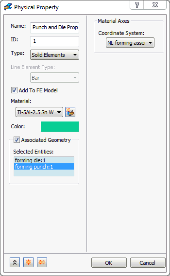

Definire le proprietà elemento
Nella vista struttura, fare clic con il pulsante destro del mouse su
Proprietà fisiche
e scegliere
Nuovo
Cambiare il
Nome
in
Punch and Die Property
Dal menu a discesa
Tipo
scegliere
Elementi solidi
Selezionare la casella di controllo
Geometria associata
e le parti
forming die
e
forming punch
Assicurarsi che nell'elenco a discesa
Materiale
sia selezionato
Ti-5Al-2.5 Sn Wrought Cast

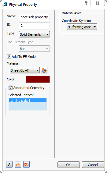

Denominare la seconda proprietà
Sheet Slab Property
Dal menu a discesa
Tipo
scegliere
Elementi solidi
Geometria associata
e
forming slab
Materiale
sia selezionato
Sheet Cb+Ti
Fare clic su
OK
per creare la proprietà fisica.
