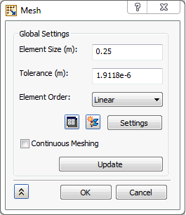

  1. Fare clic con il pulsante destro del mouse su Modello mesh e scegliere Modifica.
  2. Impostare Dimensioni elemento su 0.25 (m).
  3. Impostare Ordine elementi su Lineare.
  4. Deselezionare la casella di controllo Mesh continua, poiché la mesh è solida.
  5. Fare clic sul pulsante Aggiorna per generare la mesh della geometria.
  6. Fare clic su OK.
