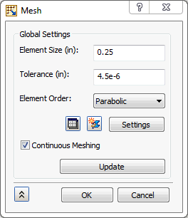

Definire la mesh
  1. Fare clic con il pulsante destro del mouse su Modello mesh e scegliere Modifica.
  2. Impostare Dimensioni elemento su 0.25.
  3. Accertarsi che Ordine elementi sia impostato su Parabolico.
    Queste impostazioni produrranno una mesh non valida per una produzione. Questa mesh viene utilizzata come esempio per illustrare la risposta in frequenza modale. In genere, la mesh deve essere dettagliata.
  4. Fare clic su OK.
