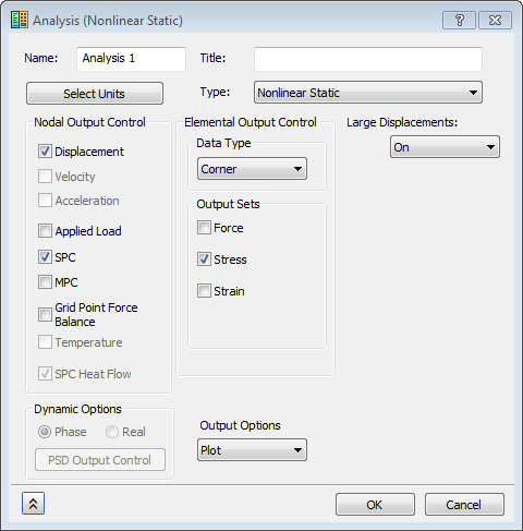

Impostare l'analisi
Fare clic con il pulsante destro del mouse su
Analysis 1
e scegliere
Statica non lineare
Selezionare
Attivo
per
Grandi spostamenti
Fare clic su
OK
