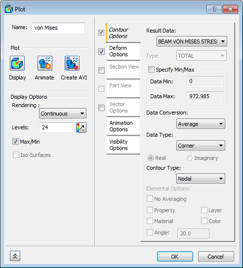

- I risultati vengono caricati automaticamente.
- In Subcase 1 fare clic con il pulsante destro del mouse su von Mises e scegliere Modifica.
- In Opzioni contorno impostare Dati risultato su BEAM VON MISES.
- Assicurarsi che le caselle di controllo Opzioni deformazione e Opzioni contorno siano selezionate.

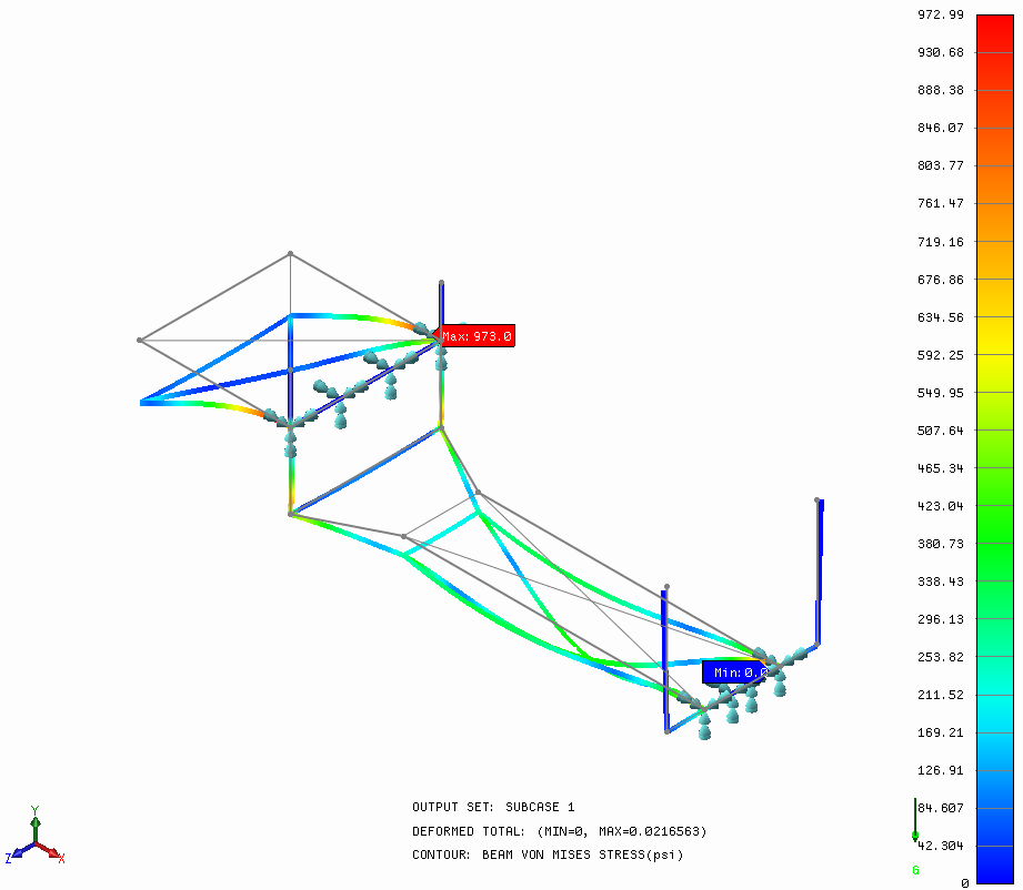

- Fare clic sul pulsante Visualizza per tracciare il contorno.
Con questa operazione si conclude l'analisi statica lineare del telaio di un rimorchio con gli elementi barra e trave.
