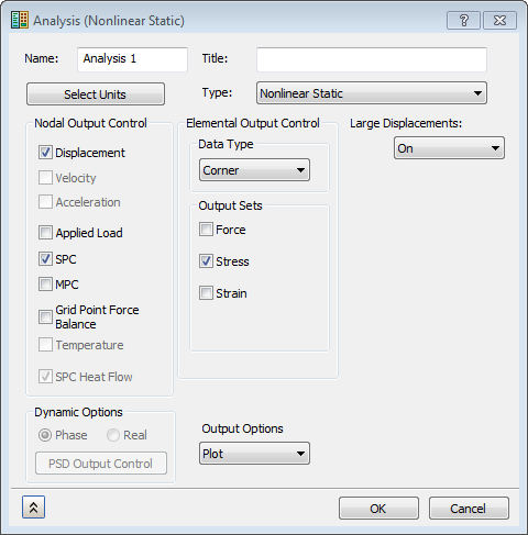

Impostare l'analisi
Nella vista struttura, fare clic con il pulsante destro del mouse su
Analysis 1
e scegliere
Modifica
Scegliere
Risposta transitoria diretta
dal menu a discesa
Tipo
Selezionare le caselle di controllo
Velocità
e
Accelerazione
Fare clic su
OK
