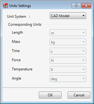

- Passare a Strumenti/Opzioni/Proprietà documento/Unità e selezionare MKS (metri, chilogrammi, secondo). Queste diventeranno le unità di Default.
- In alternativa, fare clic con il pulsante destro del mouse su Unità nella struttura e scegliere Modello CAD in Unità di misura. Assicurarsi che le unità siano impostate correttamente su metri e chilogrammi.
- Fare clic su OK.
