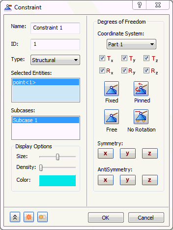

Applicare i vincoli
  1. Nella vista struttura, fare clic con il pulsante destro del mouse su Vincoli e scegliere Nuovo.
  2. Selezionare il punto alla base del modello da fissare in tutti e sei i gradi di libertà.
    In questa versione, il punto dello schizzo 3D non è supportato. Attualmente è possibile utilizzare il segmento dello schizzo del filo 3D per selezionare il punto finale come punto dello schizzo 3D.
  3. Fare clic su OK per accettare le impostazioni dei vincoli di fissaggio di default.
