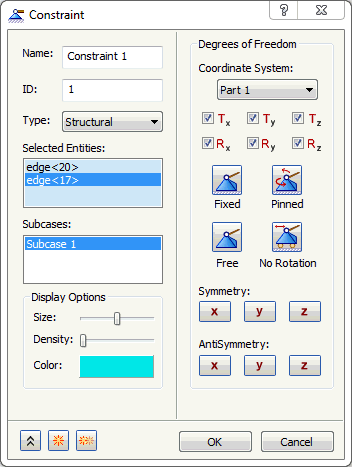

Applicare i vincoli
  1. Nella vista struttura, fare clic con il pulsante destro del mouse su Vincoli e scegliere Nuovo.
  2. Selezionare i bordi esterni (non l'intera superficie) alle estremità del tubo superiore e del tubo inferiore.
  3. Assicurarsi che sia selezionato Subcase 1 nell'elenco Sottocasi.
  4. Lasciare tutti i valori di default nella finestra di dialogo Vincolo.
  5. Fare clic su OK per creare il vincolo fisso.
