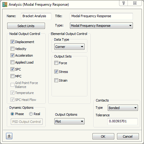

Impostare l'analisi
  1. Nella vista struttura, fare clic con il pulsante destro del mouse su Analysis 1 e scegliere Modifica.
  2. Immettere Bracket Analysis nel campo Nome e Modal Frequency Response nel campo Titolo.
  3. Nella casella di riepilogo Tipo scegliere Modal Frequency Response.
  4. Assicurarsi che i valori di Controllo output nodale e Controllo output elementi siano impostati come illustrato nell'immagine seguente. Inoltre, le opzioni Spostamento e Accelerazione devono essere selezionate, mentre Sollecitazione deve essere deselezionata.
  5. Fare clic su OK.
Poiché le analisi dinamiche producono un gran numero di output, è consigliabile richiedere solo output necessario. Per un file di risultati con analisi dinamiche come la risposta di frequenza è infatti molto facile superare le dimensioni di un gigabyte.
Queste impostazioni non sono fondamentali per l'analisi, ma sono solo misure che consentono di ridurre il tempo di analisi e forniscono solo l'output su cui si concentrerà l'esercitazione.
