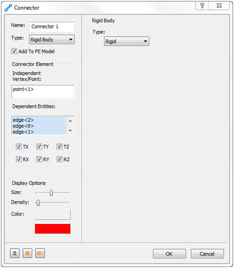

Nella vista struttura, fare clic con il pulsante destro del mouse su Connettori e scegliere Nuovo.
Scegliere Corpo rigido dal menu a discesa Tipo, quindi fare clic sullo stesso punto dello schizzo in cui il vincolo è definito per Vertice/Punto indipendente e le curve degli spigoli della superficie senza foro sono definite per Entità dipendenti.
Fare clic su OK per accettare le modifiche. Il modello dovrebbe apparire come illustrato di seguito.
