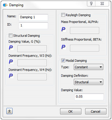

Definire lo smorzamento
  1. Nella vista struttura, fare clic con il pulsante destro del mouse su Damping 1 e scegliere Nuovo.
  2. Deselezionare la casella di controllo Smorzamento strutturale se è selezionata per default.
  3. Selezionare la casella di controllo Smorzamento modale e scegliere Costante dall'elenco a discesa Tipo in Smorzamento modale.
  4. Scegliere Strutturale dal menu a discesa Definizione smorzamento.
  5. Immettere 0.05 per Valore smorzamento.
  6. Fare clic su OK per accettare le modifiche.
