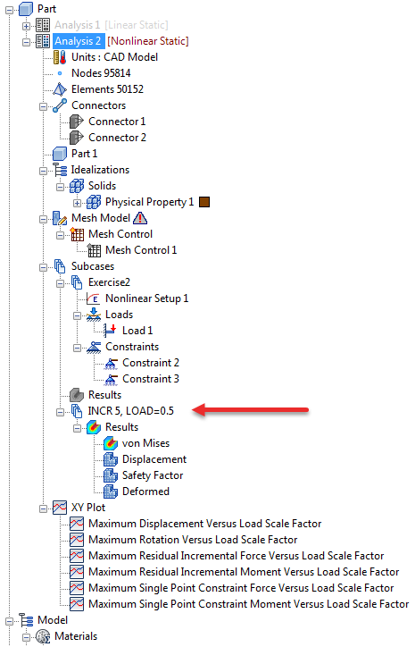

Carica e visualizza risultati intermedi: questa opzione funziona in combinazione con Genera risultati intermedi ed è quindi disponibile solo quando tale opzione è selezionata. I risultati incrementali vengono caricati automaticamente nella struttura in Sottocasi e possono essere visualizzati fino alla risoluzione dell'incremento successivo, come illustrato nell'esempio seguente.
